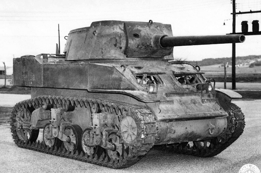

![]() Ensayos del cañón M3 de 75 mm en el HMC M8 SPG. Las pruebas demostraron que se podía instalar la poderosa pistola, pero con algunas salvedades. Los callejones sin salida del desarrollo no cambiaron el hecho de que los tanques ligeros estadounidenses se estaban volviendo obsoletos. Esto quedó claro a finales de 1942 cuando las unidades de tanques estadounidenses se enfrentaron por primera vez a los tanques alemanes e italianos. Los estadounidenses sabían que el cañón M5 / M6 de 37 mm era demasiado débil, ya que en julio de 1941 el Departamento de Artillería ordenó la instalación de un cañón más potente en el tanque ligero T7: el cañón de 57 mm descendía de un diseño británico. Esta fue una de las causas del rápido aumento de peso del tanque.
El armamento del T7E2 volvió a cambiar a principios de agosto de 1942. En lugar del cañón de 57 mm, se utilizaría el M3 de 75 mm. La práctica mostró que el arma más poderosa ocupaba aproximadamente la misma cantidad de espacio, pero tenía un proyectil HE mucho más potente. Este rediseño inspiró la idea de hacer lo mismo con un vehículo más ligero. La misma pistola se instaló en un HMC M8 a fines de enero de 1943. Las pruebas mostraron que el vehículo se volvió demasiado estrecho, pero nuevamente el HMC M8 no era particularmente espacioso. El resultado principal fue la prueba de que un arma tan potente podría instalarse incluso en un tanque ligero.

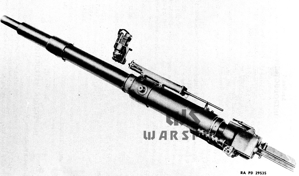

![]() El cañón de avión M5 de 75 mm en el soporte del cañón M9. Este sistema se convirtió en la base para crear un cañón de 75 mm para un tanque ligero. Se llegaron a varias conclusiones que luego se utilizaron para crear requisitos para un tanque ligero. En primer lugar, el anillo de torreta de 1380 mm de ancho del HMC M8 se consideró insuficiente. Esto ya quedó claro durante las pruebas del tanque ligero T7E2. Incluso con un anillo de torreta de 1600 mm, el arma todavía era demasiado grande. La solución vino de arriba. El trabajo comenzó en 1942 para crear una variante de ataque terrestre del bombardero mediano B-25 armado con un cañón de 75 mm. Esto resultó en el B-25G armado con el cañón M4 de 75 mm en la montura M6.
El desarrollo posterior resultó en el cañón T13E1 de 75 mm, más tarde estandarizado como el M5. Esta era la variante de avión del cañón M3 con la misma longitud de cañón, pero una longitud total ligeramente menor (2956 mm frente a 3007). El arma terminó pesando 2,5 menos que el M3 y tenía un conjunto completamente diferente de mecanismos de retroceso. Si el M4 tenía dos amortiguadores arriba y abajo del arma, el M5 recibió un amortiguador cilíndrico más compacto que envolvía el cañón. El resultado fue un cañón compacto con una distancia de retroceso menor (solo 305 mm). Esta arma se usó en el bombardero B-25H.

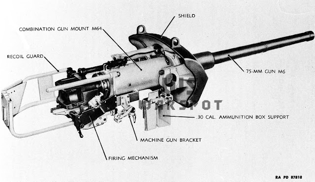

![]() Cañón M6 de 75 mm en la montura M64, la versión final del cañón tanque basado en el cañón del avión. El sistema de retroceso concéntrico no era tan nuevo para los cañones de tanques. El mismo Tanque Ligero T7E2 utilizó el mecanismo de retroceso T19 que era muy similar al utilizado en el cañón del avión. El problema fue que las pruebas fueron breves y el M7 entró en producción con un cañón M3 normal. El éxito del cañón M5 llevó al desarrollo de una variante de tanque, que se realizó en el Rock Island Arsenal. La montura M9 no funcionó, ya que fue diseñada para un avión. Se desarrolló un mecanismo de retroceso menos voluminoso indexado T33 para su uso en un tanque. Se instaló en el soporte de la pistola T90.
También se cambió la pistola M5. La recámara del M3 se abrió hacia la derecha, la recámara del T13E1 / M5 se abrió hacia abajo, la recámara del nuevo cañón se abrió hacia la izquierda. Esto se debió a la posición del cargador en los tanques ligeros estadounidenses. El resultado de este desarrollo fue una montura de pistola compacta estandarizada como la montura de pistola combinada M64. En cuanto al cañón del tanque, se estandarizó bajo el índice M6. En la práctica, los barriles M5 y M6 tenían un diseño tan parecido que los primeros tanques usaban barriles de "avión" T13E1 y M5.

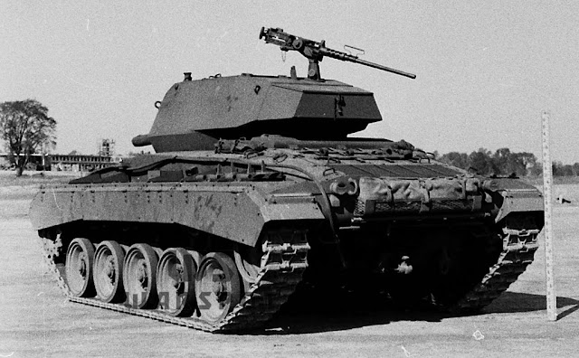

![]() Un modelo del tanque ligero T24. El chasis se estaba desarrollando en ese momento, por lo que la torreta era simplemente un marcador de posición. El trabajo en el armamento se llevó a cabo en paralelo con el trabajo en el tanque. El tanque fue diseñado desde el principio para usar tantos componentes del Light Tank M5A1 como fuera posible. Sin embargo, estaba claro que un M5A1 con una torreta más grande y un cañón nuevo no era suficiente. La suspensión desarrollada por Harry Knox a principios de los años 30 alcanzó su límite de peso. Esto se demostró mediante pruebas de las GMC T16 y HMC T64 experimentales. También hubo un nuevo diseño desarrollado por el Tank-Automotive Center en Detroit (hoy en día Tank-Automotive and Armaments Command, TACOM) para la GMC T70 SPG. Se utilizó una suspensión de barra de torsión en lugar de resortes de voluta. El número de ruedas de carretera aumentó a 5 por lado. Experiencia con la alemana Pz.Kpfw.IIIy el KV-1 soviético, una muestra del cual se envió a fines de 1942, se utilizó durante el desarrollo. También comenzaron a llegar informes de problemas de transmisión en los tanques ligeros M5 y M5A1.

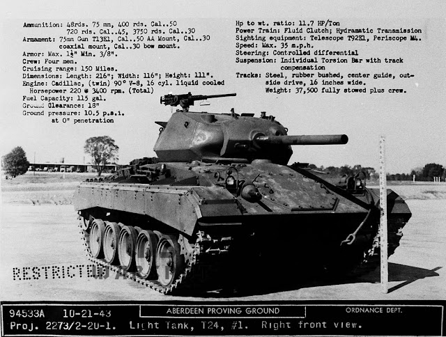

![]() El primer tanque ligero experimental T24, Aberdeen Proving Grounds, octubre de 1943. El primer trabajo en el nuevo tanque comenzó en marzo de 1943. Oficialmente, el Comité de Artillería aprobó el trabajo el 1 de abril. Aquí es cuando el tanque recibió su índice: Light Tank T24. El salto en el índice se explica por la existencia de los tanques medianos T20, T22 y T23, así como del mencionado Tanque Ligero T21. El desarrollo del tanque ligero T24 fue aprobado por las Fuerzas de Servicio del Ejército el 29 de abril de 1943.

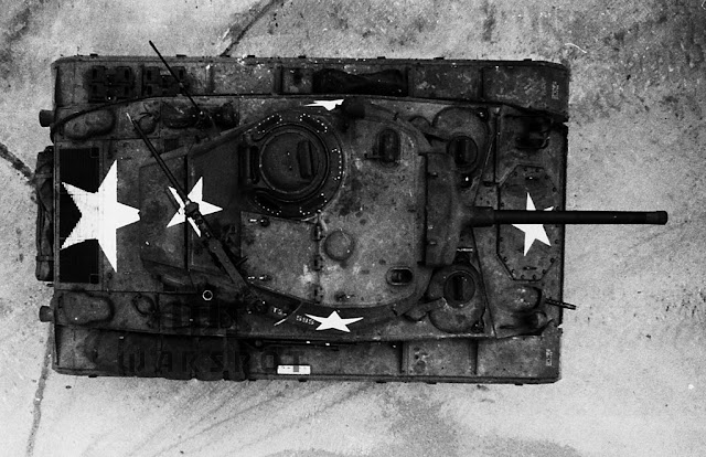

![]() Un cambio en las proporciones del casco hace que este tanque parezca más pequeño que el Light Tank M5A1, pero ese no es el caso. El aspecto del Light Tank T24 se combinó en el otoño de 1943. El chasis desarrollado conjuntamente por Cadillac y el Tank-Automotive Center parecía más bajo. Su apariencia engañaba: la única parte del casco del M5A1 que era más alta era la cubierta del motor. La parte superior de la torreta estaba más o menos al mismo nivel. El casco del T24 era más ancho y largo, creando la ilusión de menor altura. Después de la historia con el Tanque Ligero T7 / Tanque Medio M7, la armadura se dejó como estaba, especialmente porque incluso la armadura del Tanque Medio M4 se consideró inadecuada en la primavera de 1943. El grosor de la armadura era el mismo (25 mm) . La parte trasera de los lados y la parte trasera se redujo a 19 mm. En parte, la protección se mejoró inclinando la armadura (tanto en el frente como en los lados).
La suspensión era similar a la de la GMC T70, pero solo en concepto. El diámetro y el ancho de los eslabones de la vía en el T24 y el T70 eran diferentes. El enlace de riel metálico T72 desarrollado para el T24 tenía 406 mm de ancho, 102 mm más ancho que en el T70. El Light Tank T24 utilizó amortiguadores telescópicos inclinados en lugar de amortiguadores bidireccionales horizontales utilizados en la GMC T70. El tanque también tenía un sistema de palancas que unían la última rueda de la carretera y la rueda loca. Este sistema aseguró que la pista estuviera siempre tensa, pero forzó el movimiento de la última barra de torsión hacia atrás.

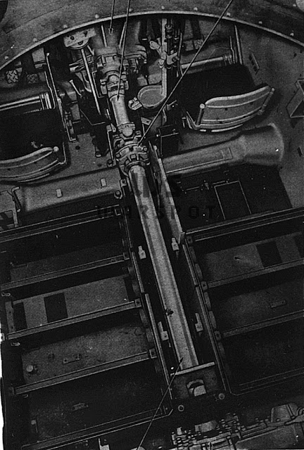

![]() Disposición inicial del compartimento de combate. El diseño de las municiones era típico de los tanques estadounidenses al principio, pero en los vehículos de producción era diferente. La torreta se desarrolló desde cero, al igual que el casco. Tenía una forma compleja. Los lados fueron estampados en acero de 25 mm de espesor, el frente fue de 38 mm de espesor y fundido. También se echó el mantelete del cañón. Según fue necesario, el anillo de la torreta se amplió a 1524 mm. La torreta estaba diseñada para tres hombres, pero a veces solo albergaba a dos. También se suponía que el cargador debía actuar como asistente del conductor. Se instaló un lanzador de bombas M3 de 51 mm en el techo, además del cañón M5 de 75 mm y la ametralladora coaxial. El armamento AA mejoró en comparación con los predecesores del tanque: ahora se instaló un Browning M2HB de calibre 50 en un soporte de pivote. La capacidad de munición disminuyó en comparación con el tanque mediano M7 a 48 rondas para el cañón de 75 mm (aunque el tanque también era más pequeño).

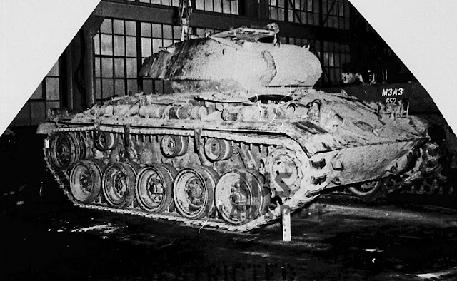

![]() Ambos prototipos de Light Tank T24 fueron sometidos a intensas pruebas mientras continuaba el trabajo de diseño. El primer Tanque Ligero T24 estuvo listo el 15 de octubre de 1943. El Comité de Artillería decidió construir 1000 de estos tanques en lugar de los Tanques Ligeros M5A1 incluso antes de eso, el 2 de septiembre de 1943. AFS aceptó esta propuesta el 3 de septiembre y contrató T- 11120 se firmó con Cadillac. Las pruebas revelaron muchos problemas con la suspensión, el motor y la transmisión. A diferencia del T70, que se puso en producción antes de que se expusieran todos los defectos de diseño, la producción del T24 se pospuso. Los problemas con el mecanismo de retroceso confirmaron esta decisión. Se pusieron tan mal que quitaron el arma y el tanque continuó las pruebas sin ella. El tanque recorrió 4514 km hasta el 7 de febrero de 1944. Los componentes defectuosos se mejoraron a medida que avanzaban las pruebas.
![]() Estado del primer prototipo tras 4500 km de conducción. La pistola se retiró debido a problemas con el mecanismo de retroceso. El segundo prototipo se construyó en diciembre de 1943 y se envió al campo de pruebas de Aberdeen. El 10 de febrero de 1944, fue enviado a Fort Knox para ensayos adicionales. Se redactó una lista de los cambios necesarios antes de que pudiera comenzar la producción. Se tomó la decisión de mejorar el segundo prototipo (que habría sido casi idéntico a un tanque de producción) y enviar los primeros 8 tanques de producción a pruebas para evitar problemas como los experimentados con la GMC T70. Sin embargo, el Light Tank T24 tenía luz verde.

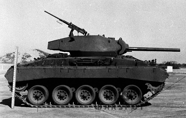

![]() El prototipo de tanque ligero T24 mejorado # 2, efectivamente el vehículo de producción piloto. Mientras se hacían los planes para la producción del tanque ligero T24, Cadillac estaba trabajando en su tanque. Surgieron nuevos problemas además de los defectos de transmisión. Uno de ellos tenía que ver con la estación del comandante. Dos periscopios (uno en la trampilla de su escotilla y otro en el techo de la torreta) resultaron no ser suficientes. También hubo problemas con el soporte del pivote de la pistola AA. Como resultado, el techo fue completamente renovado. El comandante recibió una cúpula similar a la utilizada en el Tanque Medio T23, mejorando enormemente su visibilidad. La trampilla del cargador se redujo de tamaño y solo se le dio una solapa. El soporte del pivote de la ametralladora AA también cambió. El ventilador de ventilación se movió hacia la derecha y el puerto de la antena se movió desde el lado derecho de la torreta hacia la izquierda. Finalmente, el cargador obtuvo un puerto de pistola y se agregó un foco a la izquierda de la cúpula del comandante.

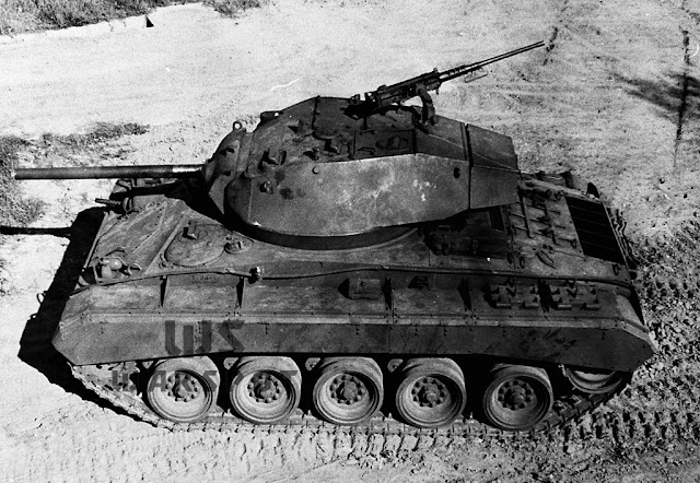

![]() Desde arriba se puede ver la cúpula del comandante, la nueva escotilla del cargador y el nuevo soporte del pivote de la ametralladora Browning M2HB. Se realizaron varios cambios en el chasis. Las escotillas del compartimiento del conductor cambiaron ligeramente, el conductor recibió un parabrisas, se realizaron algunos cambios en los kits de herramientas. Al igual que el tanque mediano M4, el tanque ligero T24 recibió un soporte de munición húmedo para reducir la probabilidad de incendios de municiones.

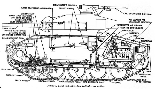

![]() Diagrama de corte del tanque ligero M24. Todos los cambios mencionados anteriormente se introdujeron en el segundo prototipo, que esencialmente se convirtió en el primer tanque piloto. Se le asignó el número de serie 2 y el número de registro USA 30112595. El primer prototipo también contaba para los 1000 tanques descritos en el contrato T-11120. En general, el contrato cubría tanques con números de registro 30112594-30113593. El segundo prototipo llegó al campo de pruebas de Aberdeen para las pruebas en junio de 1944. Sin esperar a que terminaran las pruebas, el Comité de Artillería recomendó estandarizar el tanque como Tanque Ligero M24 el 22 de junio de 1944. El 25 de julio el jefe del Departamento de Artillería El mayor general Levin Campbell aprobó la estandarización. El pedido aumentó a 5000 tanques.

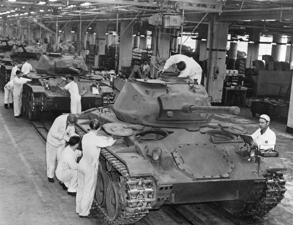

![]() Producción del tanque ligero M24. Se dominó rápidamente, ya que compartía una serie de componentes con el Light Tank M5A1. La producción del tanque ligero M24 aumentó lentamente. Cadillac entregó 200 tanques en agosto de 1944, 212 en septiembre, 277 en octubre, 377 en noviembre, 499 en diciembre y 200 en enero de 1945. Los planes iniciales requerían 408 tanques en noviembre, 350 en diciembre y 250 en enero. Se esperaba que Massey-Harris entregara 40, 134 y 131 tanques respectivamente. Cadillac ya llenó el grupo asignado de números de serie en noviembre de 1944 y requirió la firma de contratos adicionales. Se firmó el contrato T-12368 para 550 tanques con números de serie 1251-1800 y números de registro EE. UU. 30119270-30119819, pero duró solo dos meses. El contrato T-13780-1 se firmó en diciembre de 1944 para incluso más tanques. Se construyeron 1548 tanques con números de serie 1801-3348 y números de registro USA 30120329-30121876 para cumplir con este contrato.
En cuanto a Massey-Harris, produjeron Light Tanks M24 a un ritmo mucho más lento. Se entregaron 16 tanques en agosto, 34 en septiembre, 40 en octubre y noviembre, 50 en diciembre y 125 en enero. El conjunto de números de serie asignados por el contrato T-12367 se agotó en enero y se firmó el contrato T-13781-1. Solicitó 360 tanques con números de serie 3349-3708 y números de registro USA 30121877-30122236. El primero de estos tanques fue entregado en enero de 1945, el último de ellos en marzo, luego de lo cual entró en vigencia el contrato T-13781-2 para 415 tanques más con números de serie 5452-5866 y números de registro USA 30139011-30139425.

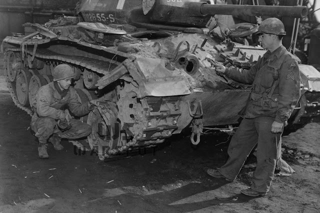

![]() La armadura débil fue el costo de la alta movilidad. Sin embargo, a la mayoría de los tanques estadounidenses no les fue mejor contra la artillería antitanques y los cohetes alemanes. 16 unidades recibieron tanques ligeros M24 en la Segunda Guerra Mundial, la mayoría de los cuales lucharon en Europa. El tanque se mostró bastante bien en Italia, ya que era muy adecuado para su uso en las montañas. Sin embargo, los marines no estaban satisfechos con este tanque. Se probaron 10 tanques pero nunca se aceptaron en servicio con la Infantería de Marina.

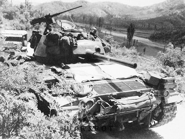

![]() No todos los tanques fueron modernizados. Este tanque de la Guerra de Corea todavía tiene orugas antiguas y un cañón de avión. La Segunda Guerra Mundial fue la primera guerra para el tanque ligero M24, pero no la última. La próxima vez que estos tanques entraron en batalla fue en el verano de 1950 en Corea. 138 tanques de este tipo lucharon aquí. En parte, desempeñaron el papel de carros medianos, del que fueron un pobre sustituto. Los M24 podrían hacer poco contra los T-34-85 de Corea del Norte . A pesar de su infructuoso debut, estos tanques lucharon durante mucho tiempo en Corea y fueron utilizados por el ejército surcoreano después de la guerra. En total, los surcoreanos tenían alrededor de 30 de estos tanques.
